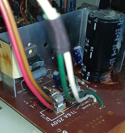

Erst mal zerlegt und den verdächtigen Elko getauscht:

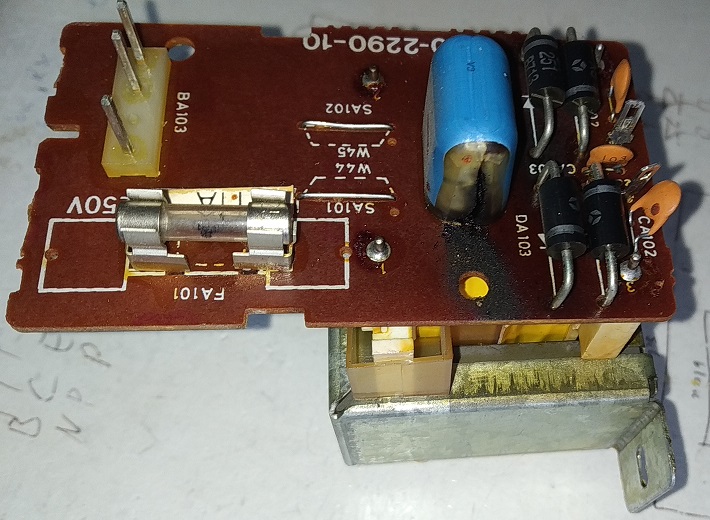

Dann den Monitor geöffnet draußen auf die Fensterbank und kurz mit dem Strom verbunden -> ging überhaupt nicht an.
Also mit der Suche beim Netzteil angefangen. Ein im Monitor auf einer Metallplatte mit Metallgehäuse festgeschraubter Trafo mit angeflanschter Platine.
Komplett zerlegt und den offenbar wirklichen Schuldigen gefunden:
Kondensator entstückt, Platine soweit möglich gereinigt, defekte Sicherung getauscht, Dioden gemessen, neuen Kondensator eingebaut (war: WIMA 0,1 250VAC, neu: WIMA 0,15 400VDC)
Die Kapazität ist etwas größer, aber das wird wohl nix machen.
Zusammengebaut, getestet, geht!
